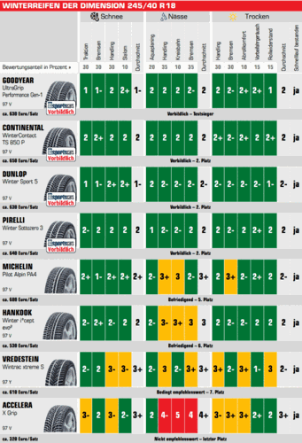

Hat jemand bereits Erfahrungen mit dem
Continental ContiWinterContact TS 850P 245/45 R19 102V link
beziehungsweise kann einen Vergleich zu anderen Fabrikaten ziehen?
Dieser wäre aus der Liste der Reifen hier Idealo und nach Durchsicht des ABS Vergleichstest (siehe Screenshot) mein Favorit.
Zwar wurden hier solche mit 40er Querschnitt und niedrigem Lastindex getestet, das Profil ist jedoch das gleiche und somit dürften die Eigenschaften auf Schnee nur unwesentlich abweichen.
Wie ist Eure Meinung?
Gruß, Marc
2017-09-201-abs-2016-11-245-40-wr-vergleich
