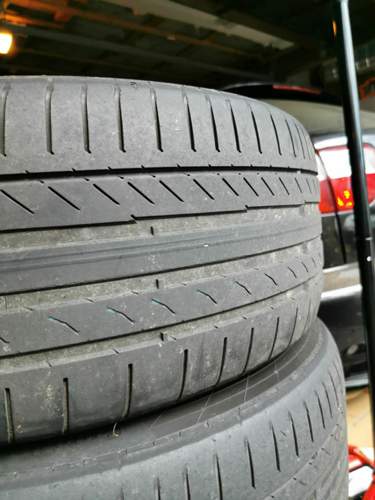

Der Wagen stand dieses Jahr über den Sommer überwiegend, weil ich beruflich viel mit Firmenfahrzeugen oder im Ausland unterwegs war. Ist nicht so, daß ich damit den ganzen Sommer gefahren bin. Mal gelegentlich Freitag abends nachhause und montags wieder zu Arbeit.
Das ist auch von den 4 Reifen das extrem Beispiel, da die Spur noch nicht 100% stimmt. Daher der etwas erhöhte Verschleiß.
Wenn er im Sommer stand, haben sich die Reifen auch nicht verschlissen ;-) also wurden die im Frühjahr (?)oder Herbst davor (?) so weit runtergefahren, was es nicht besser macht 😎
Ich würde die Reifen auch eher nie so weit runterfahren, weil ich schon weit oberhalb so einer „Profiltiefe“ unangenehme Situationen erlebt habe...
Mir war klar, daß dieses Bild alleine ein für und wieder bzw. Bei vielen nicht gut ankommt.
Entschuldigung für strenge oder so ist daher nicht notwendig.

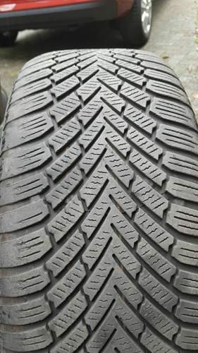

Die Reifen sind letzten Winter vom Fahrzeug genommen worden, vorne mit rund 4mm hinten mit 2,5mm.
Darauf hin habe ich für diese Saison Anfang des Jahres 4 neue Reifen gekauft. Als ich dann von Winter auf Sommer Reifen gewechselt habe. Habe ich an der Vorderachse einen Reifenverschleiß festgestellt, der nur vorne jeweils die zur Fahrzeug Mitte gerichteten Profilblöcke betrifft. Dabei die Beifahrer Seite ausgeprägter als Fahrerseite.
Kann dazu auch gleich mal ein Foto Posten von den Winterreifen.
Daher war für mich klar, zur Sicherheit einmal eine Achsvermessung mit ggfs. Einstellen.
Damit diese Arbeit nicht ganz umsonst ist, direkt vorher noch auf die Progressivlenkung umgebaut, so das definitiv eine Kontrolle notwendig ist.
Beim lenkungswechsel die Sommerreifen direkt mit montiert. Diesmal die 2,5er vorne und 4er hinten. Da der Wagen eh überwiegend stand, nur paar Tausend km mit den Reifen diesen Sommer gefahren wurde, war eben nicht die Notwendigkeit da.
Ja das meine ich so, es war nicht notwendig. Ich bin häufig erst spät abends zum Wochenende damit vom Firmengebäude nach Hause gefahren. Die Straßen leer, somit konnte ich schon ans Limit gehen um zu sehen, was schaffen die reifen noch. Es war zu keiner Zeit eine spürbare Einschränkung zu erkennen. Ich konnte von über 200 stark runter bremsen ohne das dass ABS Regeln musste, konnte wie gewohnt gleiche Kurven Geschwindigkeiten erzielen.
Hingegen habe ich vor einigen Wochen mit einen Mondeo Leihwagen mit Allwetterreifen trotz sehr guten Profil, oftmals Situationen gehabt, wo eben die Karre im ABS war, aber gefühlt nicht wirklich verzögert hat.
Genauso habe ich früher mal Erfahrungen mit Reifen gemacht, die ebenfalls noch 6mm Profil hatten, aber schon paar Jahre am puckel(Winterreifen) , damit war bei Nässe nichmals die 50 in der Kurve möglich, die vorher ausgeschildert war. Während am Tag zuvor mit semislicks bei gleicher Witterung(Nässe) noch problemlos 80km/h möglich waren.
Somit ist für mich in erster Linie der fahreindruck entscheidend und nicht ein einzelner Parameter wie die Profiltiefe.
Alte Reifen, oder China Kracher sind oftmals gefährlicher, trotz neuwertigen Profil, als ein guter Reifen Kurz vor der Profilgrenze.
Natürlich kann der gute Reifen mit guten Profil in der ein oder anderen Situationen noch ein tick besser arbeiten.
Ein Reifen soweit wie möglich ohne Sicherheits Einschränkungen vom Profil zu nutzen, hat für mich auch etwas mit Umweltschutz zu tun.
Hier noch ein Foto von der Paarung mit mehr restprofil(~3,5mm)
