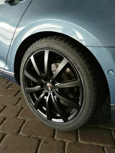

Ich hab im Sommer 17" drauf und nun für als Winterreifen die 16" Aspen Kompletträder bekommen. Nun man sieht schon dass die Räder kleiner sind.
Was mich interessiert:
- Hab ich jetzt weniger Bodenfreiheit?
- Hat das eine Auswirkung auf die Tachogenauigkeit?
Nein,
der Umfang der Räder ist gleich. Es ändert sich nur das Verhältnis von Gummi und Felge.

Das ist richtig. Ein Höhenunterschied von 10 mm bedeutet aber auch einen Unterschied in der zurückgelegten Strecke pro Radumdrehung von 3,14 cm. Das beeinflusst die am Rad anliegende Gesamtübersetzung des Fahrzeugs und verursacht auch eine Abweichung am Kilometerzähler.
Mehr Bodenfreiheit entspricht dem Radius, nicht dem Durchmesser. Genau genommen sind es somit sogar 2pi×delta, also 6,28cm bei delta=1cm:
Abrollumfang = 2pi×r, bei 2pi×(r+1cm) also 2pi×r + 6,28cm
korrekt. Hab ich übersehen. sorry.
Allerdings gibt es auch Felgen mit TÜV-Gutachten für den B8 mit 215/50R17 statt 215/55R17 was sich ja auf den Aussendurchmesser des Reifen auswirkt. Ich hatte beim bestellen des Komplettrades nicht explizit darauf geachtet. Als ich die Räder neben die montierten Räder hielt war der Unterschied sofort sichtbar. Macht im durchmesser ca. 2,5cm aus. Das würde bedeuten auf meine jährliche Fahrstrecke betrachtet eine Mehrfahrleistung von ca. 350Km ohne dass ich die wirklich gefahren bin!
Alles was kleiner 5% ist ist glaub ich noch zulässig.
Habe die Räder zurückgeschickt.
