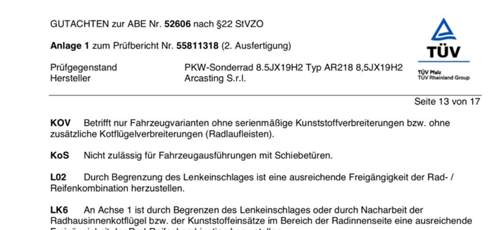

Der Active hat Kunststoffverkleidungen über den Rädern
Es heißt dann KOV. Habe drei Tüvstationen besucht.
Alle sofort nein , Nix zu machen....
Aber die Ronal R62 passt, steht sogar drin.

@Fraulos schrieb am 1. September 2019 um 13:13:29 Uhr:
Wie ist das zu verstehen? Was betrifft nur Fahrzeuge ohne Kotflügelverbreiterungen? Hat irgendjemand eine Erklärung?

Ein von mir besuchter Tüvprüfer hat das mit der Plastik Verkleidung so formuliert : Auto voll besetzt und
dann ein Schlagloch.Der Reifen KÖNNTE EVENTUELL die Verkleidung erwischen.....
Sicher war er aber auch nicht. Hat sich nur immer wieder auf Hinweise berufen die ja nicht umsonst
da stehen (Gefährliches Halbwissen).
