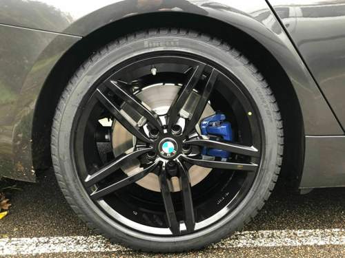

So, ich hab dann auch mal die Winterschlappen draufgezogen; Autec Kitano. War nicht meine erste Wahl beim Reifenhändler, sieht aber ganz gut aus 🙂
Und das BMW Logo passt einwandfrei rein...
Wr1
Wr2
Wr3
