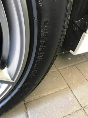

@olli4321 schrieb am 29. September 2018 um 13:13:15 Uhr:
kann ich einfach mir auf die jetzigen Felgen (W632 / 18" / RDKS (RDCi)) Winterreifen (z.B. Good Year Ultra Grip Performance 245/45 R18 V) drauf ziehen lassen?
Klar geht das - wenn die Sommerreifen auch schon fast fertig sind passt das super.
