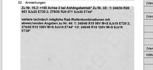

Gibt es eine 20‘ Zoll Winterrad Freigabe?
Anbei EU M550d 2017/2020
M+S nur als 19Zoll Mischbereifung freigegeben.
.jpg
Alle Reifengrößen, die als Sommerreifen gefahren werden können, können auch als Winterreifen gefahren werden (und umgekehrt).
Der Gesetzgeber macht diesbezüglich zulassungrechtlich keinen Unterschied.
Du kannst 20" im Winter fahren und 18" im Sommer, wenn du magst.
Oder ganzjährig rundum 245er auf 19".
PS: Geschwindigkeits- und Lastindex müssen unabhängig der Größe natürlich passen.
Das ist auch mein Wissensstand.
Allerdings fragt man sich dann, weshalb auf dem COC-Dokument überhaupt M+S angegeben ist und nicht einfach nur die Größe.

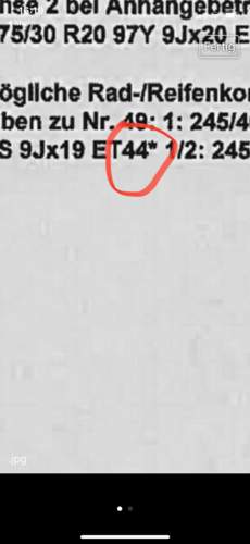

Noch eine Frage: Was bedeutet denn das Sternchen hinter einigen der Einpresstiefen (siehe Bild)?

Wie läuft das, wenn ich auf ebay Original BMW Felgen kaufe. Brauch ich da eine ABE oder gibt es da einen Zettel, der bestätigt, dass es sich um Original-Felgen handelt? Oder woher weiß das der TÜV?
@Vollgummipilot schrieb am 18. November 2020 um 16:22:17 Uhr:
Hat jemand hierauf eine Antwort?
Ist das vielleicht der berühmte BMW Stern auf den Reifen?
Wenn es originale Felgen von BMW sind, die für Dein Modell zugelassen sind, ist dort z.B. keine KBA Kennzeichnung drauf, die ist nur auf Zubehörfelgen.
Bei gängigen Modellen wie unseren kennen die Prüfer natürlich die Felgenmodelle, haben aber auch Recherchemöglichkeiten.
Wenn es originale BMW Räder sind, dann steht innen auch irgendwo BMW und (meist) auch die BMW Teilenummer.
Üblicherweise auf der Rückseite der Speichen.
