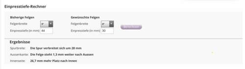

@m.esser81 schrieb am 24. Oktober 2020 um 00:35:48 Uhr:
Kurze Frage: Worin äußert sich der Unterschied zwischen den 9x19 ET 44 und den 8x19 ET 30 Felgen? Liege ich richtig, dass diese um exakt 1,14 cm weiter im Radkasten liegen?
Danke für die Aufklärung!
https://www.tuningsuche.de/page/einpresstiefe.html
Ja genau. ET 44 ist hinten für Mischbereifung, welche mit 275 breiter ist u. so etwas einrückt.
@Schottenrock schrieb am 24. Oktober 2020 um 08:12:10 Uhr:
Nicht ganz, so ist es richtig m.W.
Die Antwort gibt dir www.reifenrechner.at
Felge steht nahezu gleich weit heraus (1 mm weniger), nach innen ca. 2,7 cm mehr (14 mm wegen anderer ET, 13 mm wegen 1Zoll breiterer Felge).
Es war nicht einfach, aber jetzt habe ich es wohl verstanden! 😉
