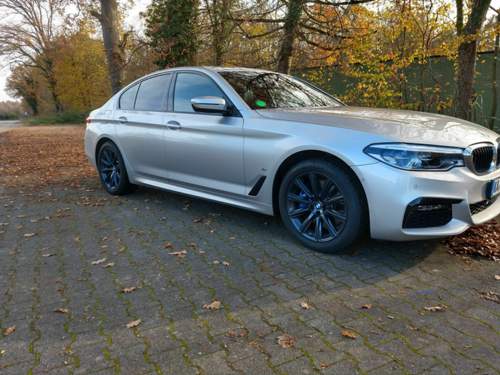

Heute Winterräder BMW 684 Orbitgrey montiert. Fahrzeugfarbe Rhodonitsilbermetallic
Img-20201121-122458989-hdr
@BMW420iMPaket schrieb am 21. November 2020 um 20:58:10 Uhr:
Sehr schön, sie sitzen auch bei mir auf Alpinweiss

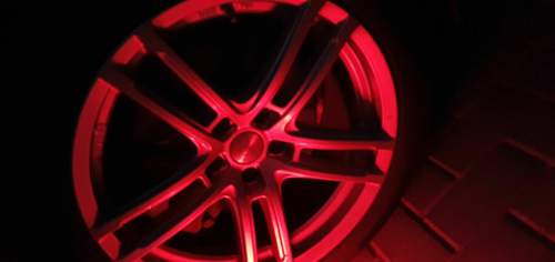

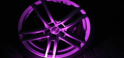

Meine Felgen von mir in Szene gesetzt...
