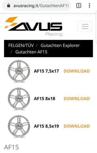

Ich bezog mich bei meiner optischen Beurteilung auf den Querschnitt. Wieso fährst du eine 45er Serie?
Die wird bei G30 auf 18“ gefahren.
Du solltest mal zu deinem Reifenhändler, da du gerade ohne TÜV durch die Gegend rollst.
Und das Kopfschütteln hab ich mal diskret überlesen 😉
@bmwlolli schrieb am 25. November 2019 um 19:45:42 Uhr:
Dann wäre ja der Radumfang größer und somit die Kiste schneller,aber dafür die Tachoanzeige falsch....
...korrekt, aber nicht mal das illegalste an der Geschichte.
Zu großer Abrollumfang= kein zugelassenes Abgasgutachten.
Und das sind immerhin 3,5% mehr Abrollumfang, also erheblich.
Sollten die nicht eingetragen und der Tacho angepasst sein ist das höchst unzulässig.
Da die Reifengröße aber auch nicht im Gutachten zur ABE auftaucht, wüsste ich nicht auf welcher Grundlage sowas abgenommen sein könnte.
Also @Christian99 : Kopfschüttel zurück.

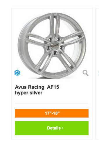

Habe mal gegoogelt, die Felge gibt es für BMW nur bis 18".
Stell mal ein Bild vom Reifen mit der Größenbezeichnung ein.
Never ever sind die eingetragen.
Müsste ich jetzt mal rechnen, aber auch dem Bauch raus...Nö.
Der Reifenfutzi hat wohl die falschen Reifen bestellt.
Soll vorkommen, niemand ist perfekt.
Hinfahren reklamieren und neue bekommen.
Blöd wäre es wenn Du Dir die explizit in der Größe bestellt hast.
@k.krapp schrieb am 25. November 2019 um 19:54:46 Uhr:
Das wäre das beste für ihn, wenn es so wäre, dann ist nämlich alles richtig.
Leider sind es dann aber auch nur 18er.
Das ist falsch. Siehe Anhang.
Es gibt 8,5×19" mit ET25 oder ET30 mit ABE für den G3x.

Bildschirmfoto-2019-11-25-um-20-01
Bin mir sicher, dass ich die im Konfigurator des Händlers geprüft habe, aber ihr habt Recht, ich brauche den 40er Querschnitt.
Also runter, andere drauf und die privat verticken:-(
@k.krapp :
Schreib ich chinesisch?
Hast du die ABE nicht gelesen?
Nochmal für dich, weil Bilder wohl besser funktionieren (direkt vom Hersteller):
20191125
