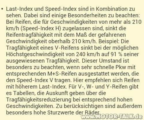

Bei der Reifenwahl von anderen Fahrzeugen ist unbedingt das Verhältnis Lastindex vs Geschwindigkeit Index zu beachten !
Wählt euren Lastindex also nicht zu knapp !!
Siehe Bild !!
Quelle: ADAC

Guter Hinweis von Sentinel.
Wollte meine Original-Audi 18" Winterreifen auch gegen V-Reifen tauschen lassen. Nach Recherche beim Freundlichen stellte sich jedoch heraus, alle für die Felge passenden und in der Größe zulässigen WR einen zu niedrigen Lastindex haben. Ergebnis wäre gewesen, dass die V-Reifen dann auf dem BiTurbo auch nur bis 215 km/h zugelassen wären. Wegen 5 km/h... geschenkt...

Da die Traglast ausreichend ist kannst du diese fahren !
Natürlich nur bis 240 km/h da Du nur V Reifen bestellt hast !

-W- ist bis 270 km/h zugelassen !
Der Lastindex ist bei dir 97 = 730 kg -höher 210 km/h geht er etwas runter ! Je nach Fahrzeug kann das sich knapp werden bei V max !

Das ist auch alles echt nicht leicht zu verstehen !
Hier die orginale ADAC Seite zum nachlesen ! Klickt hier für Infos !
mfg Senti
Reifen mit 255/35 R20 97W XL haben eine Tragfähigkeit von 730kg bei 2,9 bar Luftdruck.
W Reifen haben bei 260km/h Höchstgeschwindigkeit (inkl. Toleranz ca. 1% Vmax+6,5 km/h) eine Tragfähigkeit von 90% (von 730kg) = 657kg.
Dies müßte bei einem zul. Gesamtgewicht von 2485kg (= 621kg/Rad) beim Avant BiTu für längere Vmax Fahrten ausreichen.
