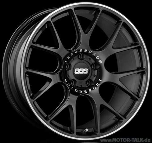

Im Winter kommen die BBS CH R in schwarz matt drauf. 19 Zoll.
Oder doch 20? 😁
Ch-r-black
Original geschrieben von 64787
So, Schnauze voll....
Oder doch 20? 😁
Thrall_Rudo hat Recht....
die 19er sind zu klein😁😁😁😁
Nee im Ernst, gute Wahl

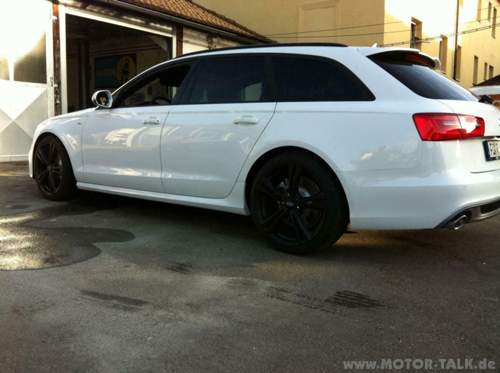

Ich stand vor der gleichen Herausforderung und habe die S6 Winterräder nun über das Zubehör bestellt.
Ab Werk bestellen geht wohl nicht, da diese NUR für den S6 vorgesehen sind.
Großer Nachteil: Die Räder sind so deutlich teurer als 3000,-€.
Genauen Preis kann ich leider nicht sagen, da die Räder bei mir zum Schluss im Gesamtpreis untergegangen sind.
Kannst sie Dir ja mal vom 🙂 anbieten lassen.
Gebnauso könntest Du auch z.B. die Rotorfelge bestellen. Die habe ich nicht genommen, da sie wohl im Winter anfälliger sein soll.
Ich hab die am Biturbo montiert und bin mit der Optik begeistert und die passen ohne Probleme.

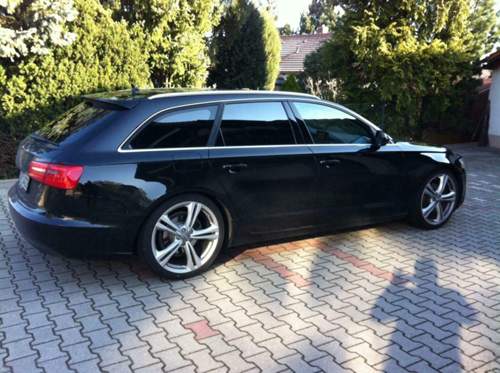

ja das sind die 8,5 x 20 vom S6
hier noch von meinem ersten 4G in Silber ein Bild
Du hast nicht allen Ernstes die schönen S6 Felgen, die ich im Sommer fahre, so verunstaltet 🙁
