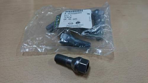

Radschraube Corsa-F Stahlfelge siehe Anhang.
Radschraube Corsa-F
Ach Sorry bin total verwirrt, hatte in letzter Zeit zu viel am Astra J rum geschraubt. Hab ich total vergessen, dass mein kleiner Corsa diese Flachbund Schrauben hat. Klar und wenn man dann Stahlfelge kauft brauch man die Kegelbundschrauben.
@Lambo-Fan, wie lang sind denn die Schrauben ohne Kegelbund? M12x1,25x26mm? Solche kosten im freundlichen Auktionshaus 12€ 16St. incl. Versand.
Würde sagen M12x1,25x25mm. Allerdings sind die von mir fotografierten Schrauben die, die Opel in der internen Veröffentlichung zu den Winterkompletträdern in einer gesonderten Tabelle mit angibt.
Im Service Box Teile-Katalog ist jedoch für die Stahlräder eine andere Nr. aufgeführt, die ich grad nicht da habe. Das übliche PSA/Opel Chaos.

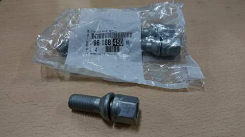

Zur Ergänzung hier jetzt noch ein Foto der lt. EPC bei Stahlfelgen zu verwendenen Radschrauben mit losem Konus.
Radschraube Stahlfelge EPC
Krass, die Teile laufen bei ebay unter Lochkreis Versatz Schrauben. Damit soll man Lochkreis 4x108 auf 4x110 oder 4x112 auf 4x115 oder 4x98 auf 4x100 adaptieren können. Das gibt's bei PSA serienmäßig. Ich dachte immer das ist halb wildes Tuning Gedöns, wenn die Felgen mal wieder nicht richtig gekauft wurden.
