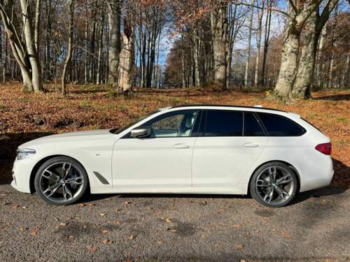

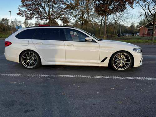

Ein G31 M550d Sommer = Winterlook
.jpg
Hier auch 20“ WR - aber nur auf G31 530dx
