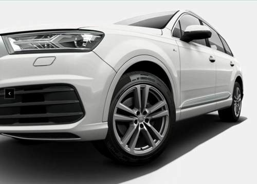

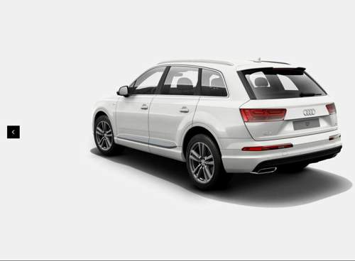

Es gibt beim Q7 (nicht SQ7) zwei Varianten wie der Radkasten (Blende unter dem Kotflügel) ausgeführt ist:
1) bis 20" Serienbereifung bündig mit dem Kotflügel
2) ab 21" leicht ausgestellt
Bei 22" kommt glaube ich sogar noch eine zusätzliche Blende (Wing) an den Kotflügel.
Hab mal ein paar Vergleichsbilder angehängt (erst 20", dann 21"😉 Hatte mir das vor der Entscheidung auch live angeschaut.
20zoll
20zoll-2
21zoll
@bbqfreak schrieb am 21. März 2017 um 16:34:34 Uhr:
Okay. Aber dann passen die 18er umso besser in die Radkasten vom 21". Oder sieht das dann "komisch" aus?

Die 21'' haben nur die kleine Verbreiterung, bei 22'' kommt noch so eine kleine Verbreitung im oberen Bereich.

Doch, genau das machen die ... liegt an den unterschiedlichen Breiten und damit Einpresstiefen der Felgen: 9J bei 20", 9,5J bei 21" und 10J bei 22" 😁
Die 18" stehen optisch etwas weiter innen, wenn die breiteren Radläufe montiert sind ... aber da könnte man sich auch mit Spurplatten helfen :-)
