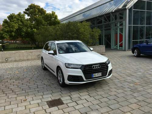

Sicher nicht unbedingt super schön, aber am Ende auch ausreichend. Anfang dieser Woche auf Schnee zweimal gegen den Bordstein geknallt. Keine Ahnung ob das mit 21 Zoll auch gut gegangen wäre. So wars mir egal 😉 .
sehr tief mit 18" 😉
ich habe 18" udn 20" für den winter
der spritverbrauch ist mit 18" um 2 liter geringer!
Und bordsteinkanten sehe ich entspannter

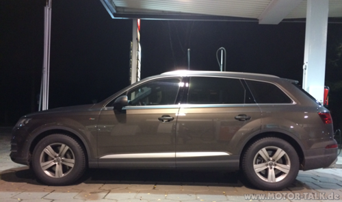

@michi-oa schrieb am 9. November 2016 um 21:03:10 Uhr:

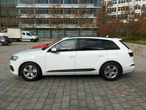

Hat mir jemand ein Foto mit 18 Zoll. Schaut es wirklich so schlimm aus?

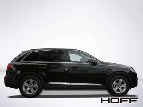

Und noch ein Foto
Puh ... schaut lang nicht so dramatisch aus, wie ich befürchtet habe ... darf nur die 18" nehmen wegen unserer Dienstwagenregelung ...
Danke für die Bilder! Insbesondere weil meiner auch weiß mit Glanzpaket schwarz wird :-)
