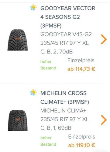

Bei 17 Zoll fände ich es noch interessant, wenn man statt 225er einfach 4x einen 235/45R17 verwendet. Lässt sich eintragen. Dadurch steigt der Tragfähigkeitsindex von 91/94 auf 97 und die eh schon recht weichen WR werden noch etwas steifer, was beim 335i durchaus Sinn macht. Und 1cm mehr Breite hilft auch. Der Goodyear 4Season ist im Schnee tatsächlich so gut wie ein Winterreifen, der Michelin CrossClimate(mit oder ohne "+"😉 nicht ganz, aber dafür bei Trockenheit noch besser. Und beide haben den Geschwindigkeitsindex "Y" (bis 270km/h).
Und wenn man günstig über 18Zöller stolpert, ein 225/40R18 kostet fast nicht mehr.

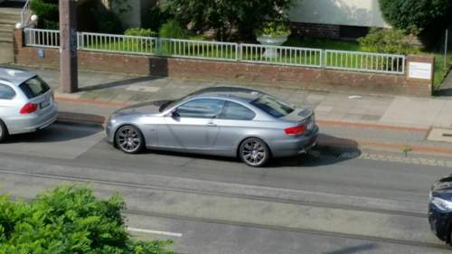

Meiner wurde ab Werk mit 17 Zoll Rtädern ausgeliefert. Diese habe ich als Winterräder. 225/45R17 und 255/40R17. Reifen bis 240 km/h von Vredestein. Im Sommer fahre ich 18 Zoll. Also gehört das so beim 335i Coupe.
20161125-122756
20170821-103512
Das ist ja auch Geschmacksache was wie gehört😉
Ein 325i wurde serienmäßig mit 205/55R16 ausgeliefert. Das gehört nicht so, weil es einen >1,5t schweren 6ender mit >200PS unnötig beschneidet.
Und natürlich sehen 18Zoll besser aus als 17Zoll, aber immerhin beschränken 225/45R17 mit dem richtigen Reifen das Auto fast gar nicht.
Im Grunde müsste man fast, wenn man 18Zoll Mischbereifung und 17Zoll Alus zur Auswahl hat, die 18Zoll im Winter und die 17er im Sommer nehmen, weil Winterreifen generell weniger Grip bieten und man so gegensteuern kann.
