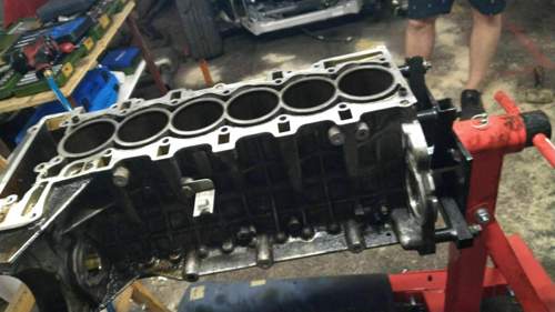

Steuerkette liegt links in der Öffnung. Die Kette steht ein paar Cm ÜBER dem Block - den Ventildeckel könntest abschrauben und nachsehen. Nachdem du aber alle Kabeln "weglegen" müsstest, und dann auch nur die Kette siehst (der Spanner sitzt weiter unten), bringt das.. semi-viel. Vorallem würd ich auch keinen an meiner Karre "einfach mal" den Ventildeckel abschrauben lassen. Mal davon abgesehen, dass du da fürn N54 Spezialwerkzeug brauchst (... oder dir n 10er Schlüssel biegst). Abschrauben am Block kannst du da genau gar nichts. 😁
Stell doch einfach mal ein Video vom Rasseln rein, bzw. schau wo s herkommt. Die Turbos sind unten Links, wenn du vorm Motor stehst, die hört man dort eh relativ penetrant raus-"rasseln". Turborasseln hast du aber eigentlich immer (wenn du vom Gas gehst), nicht nur "30 sec". Die Kette sitzt vorne, wie du am Foto siehst. Da würdest du das Rasseln von Oben relativ gut hören, ob die Rasselt. Wäre wahrscheinlicher für "30 sec rasseln". Ggf. auch mal Fragen, WELCHES Öl drin ist, und wie lange schon. Gibt ein paar, die fahren da 5W30 Plörre mit 30kkm Intervallen. 😁
Alles in allem ist aber zu sagen, dass die Ketten beim N54 nicht wirklich anfällig sind. Meine hatte 250k drauf. Das Plastik war spröde, die Kette + Spanner gut.
Motorblock N54

Links hinten wäre dann der hintere Turbo. Der kann schonmal aufgeben bei der Laufleistung. Ist aber meistens nur ein "Schönheitsproblem" - meine Lader haben bis Ausbau auch massiv gerasselt, aber den Ladedruck bis 1.25 Bar problemlos gehalten. Liegt an diesem billig gemachten Wastegate-Gestänge.
Bei den Teilen wäre ich nicht so pessimistisch gestimmt - meine HDP ist jetzt 255kkm drin und bleibt das auch, Druck bleibt stabil. Injektoren kannst du relativ einfach selbst checken, da steht eine Nummer auf jedem Injektor - die letzten 2 sind die Revision. Die aktuellste ist die 12. Alles ab 10 ist ganz gut.
