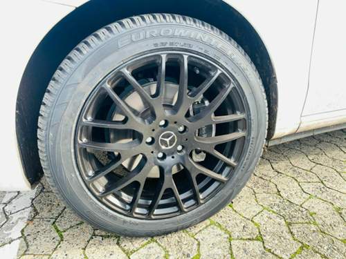

Meinst Du die Hartmann Torget 1?
Platin P70 mit ET47 und Nabendeckel X-Klasse
Matte Felgen mit glänzenden Radnabenabdeckungen...?
Das rad an sich sieht aber echt gut aus und die werden ja auch recht gut im Radkasten stehen.
