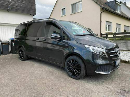

Also ich habe jetzt bei reifendirekt auch endlich was gefunden was passen sollte: Felge: DEZENT TH schwarz Front poliert 7.0 x 17 (LK 5/112, ET 51), RDKS Italsensor ST-230 mit Continental WinterContact TS 850P 235/55 R17 103V XL M+S Kennung .
Ich musste auch lange suchen um Zubehörfelgen zu finden, die im Gutachten den v300 mit 4matic eintragungsfrei listen.
Habe mich dann für Platin P69 8x18 ET50 mit 245/45 R18 100V Bridgestone Blizzak Winterreifen entschieden. Der Wagen kam mit Sommerreifen auf 18 Zoll Felgen mit der gleichen Reifengröße.
Platin P69
Bei mir werden es jetzt 18“ Platin P69 in matt schwarz auf 245/45R18 V Michelin Pilot Alpin PA4. Heute morgen beim Reifenhändler um die Ecke bestellt und kommen Mitte November drauf :-) Die Kombi hat Schneeketten-Zulassung und verträgt sich auch offiziell mit RG2. Mir sind allerdings 2 Dinge weiterhin unklar:

@Setje: unsere Beiträge haben sich überschnitten. Ist ja exakt meine Kombi, die ich bestellt habe. Sieht echt cool aus und meine Vorfreude ist soeben nochmals deutlich gestiegen :-)
@Chris77 schrieb am 29. Oktober 2020 um 15:36:05 Uhr:
Hehe, die stehen auch überraschend weit raus für ET50. Hatte bei dem Wert gedacht, dass die im Radhaus verschwinden werden.

@GT-Liebhaber schrieb am 28. Oktober 2020 um 20:53:58 Uhr:
Matte Felgen mit glänzenden Radnabenabdeckungen...?
Das rad an sich sieht aber echt gut aus und die werden ja auch recht gut im Radkasten stehen.
Oh! Das sehe ich ja eben erst. Das ist natürlich echt nicht schön ;-)
