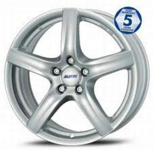

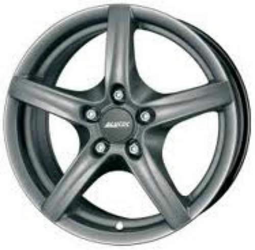

In der Typgenehmigung stehen die Rädergrößen, die ab Werk bestellbar sind und für dieses Modell typisiert wurden. In der Rad-Reifenkombinationsliste von Mercedes stehen ALLE möglichen Reifen und Felgen drin. Darin ist ganz klar auch ein 225/55-17 auf dem V300 montierbar mit der Empfehlung, die Geschwindigkeitsbegrenzung auf 210 km/h zu begrenzen. Zusätzlich ist in der ABE der Platin P69 die 225/55-17XL angegeben. Somit sind diese Felgen mit 225/55-17 problemlos auf dem 300er ALLRAD (im Moment laut Gutachten) zugelassen. Das Argument mit dem Differential ist Unsinn, die 225/55-17XL Reifen sind in der selben Radgruppe, wie die 18" und 19".

Hallo CollinX,Ich bin ganz und gar bei Dir. Im Winter ist schmäler besser. Nach meinem Verständinis ergänzt das Felgengutachten die Daten in der EG-Zulassung bzw. dem Fahrzeugschein solange Fahrzeugtyp (bei mir 639/2) und die ABE-Nummer (in meinem Fall e1*2007/46*0457*21) und die Leistung des Autos den Daten des Felgengutachtens entspricht und die Auflagen und Hinweise eingehalten werden. Es ist nicht notwendig, dass die zusätzliche Reifengrösse explizit in den Fahrzeugpapieren erwähnt ist. Man muss halt für mögliche Kontrollen die Felgen ABE und das Felgengutachten ausgedruckt dabei haben.
Im übrigen ist der Reservereifen ja auch nur ein 225/55 R17. Da gibt es zwar die 80km/h Beschränkung, dies aber nur wegen der möglichen Mischbereifung auf einer Achse mit 235er oder 245er Reifen mit möglicherweise unterschiedlichen Raddurchmessern.
Hallo rus7h,
mir liegt nun die EG-Übereinstimmungsbescheinigung vor (gleiches Fahrzeug nach Typ und ABE wie bei Dir) und nach Rücksprache DEKRA hab ich folgende Erklärung erhalten:
Auch wenn im Felgengutachten kleinere Reifengrößen vermerkt sind, so ist die zu Ziffer 52 Anmerkungen der EG-Übereinstimmungsbescheinigung angegebene Reifen-/Radkombination maßgeblich:
235/55 R17 RF 103V auf 6,5Jx17 ET50 wahlweise
235/55 R17 RF 103V auf 7Jx17 ET51 wahlweise
245/45 R19 XL 102Y auf 8Jx19 ET52Nur diese Rad-/Reifenkombinationen sind demnach für das Fahrzeug zugelassen.
Nach dem Felgengutachten bedeutet dies dann noch folgende Auflagen
1.beim Reifen:
A01: Vorführung beim Prüfer
A12: keine Schneeketten 😕
G90: ggf. Tachoanpassung wenn nicht 19“ werksseitig
K2b: Radabdeckung an 2. Achse durch Ausstellen der Heckschürze und des Kotflügels im Bereich 0-50 Grad hinter Radmitte (also Radkasten bördeln 😰 ) wegen geringerer ET der Platin P69
T03: Reifen (LI 103) nur zulässig mit zul. Achslast 1750 kg
T99: Reifen (LI 99) - spielt hier keine Rolle2. bei der Felge:
A14: Klebegewichte - klar
A19: schlauchlose Reifen - auch klar
A56: nur Allrad- auch klar
NoE: kein reines Elektrofahrzeuge - auch klar
S07: Schrauben M14x1,5, Kegel 60, 180 NM, 30mm - auch klarNach Angaben des Prüfingenieurs der Dekra ist nicht die Felge das Problem, sondern der Reifen, wegen Abrollumfang, Größenverhältnisse von Aufstandsfläche zu Aufbauhöhe und Kraftübertragung. Interessant fand ich die Mitteilung am Ende des Gesprächs: Sie wollen doch nicht, dass Ihnen das Differenzial wegfliegt.
Ich hab die Faxen dicke. Stahlfelge, Radkappe, fertig - es sei denn, hier hat noch jemand eine andere zulässige Alternative...
Gruß Collin
