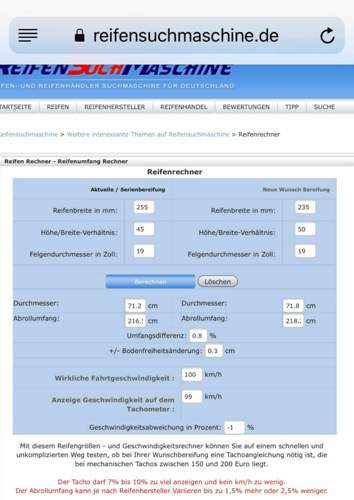

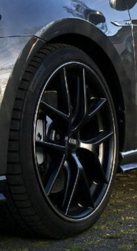

@max-f12 schrieb am 24. Juni 2019 um 22:13:56 Uhr:
Gibt es von der Kombi Bilder? Schließen die Reifen genau mit der Felge ab oder stehen die Reifen über der Felge? Hab sorge, dass die 235er zu klein sind für die Felge mit 8.5J.
Haben 255er auf ner 8,5 Felge und der Reifen schließt mit der Felge ab. Nimmst du nen 255er mit Felgenschutz dann ist er einen Tick breiter.
235 auf ner 8,5 Felge wir dann wohl eher wie bei nem schlechten Tuning-Golf aussehen...
235/50 19 darfst du glaube ich gar nicht fahren, da der Tacho weniger anzeigt also du tatsächlich fährst

jepp; steht auch auf Deinem Pic in Rot drunter

Danke für die Antworten. Folgendes ist mir aufgefallen.
Weiter oben habe ich es so verstanden, dass es jemanden gibt der bereits 8.5j mit 235er reifen fährt. Die minimale Reifenbreite bei 8.5 j wird mit 225 abgeben. Optimal sagen viele Seiten 235.
Zum Screenshot: dort werden doch Äpfel mit bringen verglichen. Der Querschnitt egal ob 235 oder 255 immer 50. oder habe ich den Sinn des Screenshots falsch verstanden?

@JoesD schrieb am 27. Juni 2019 um 22:34:44 Uhr:
(...) Gibt es von der Kombi Bilder? Schließen die Reifen genau mit der Felge ab oder stehen die Reifen über der Felge? Hab sorge, dass die 235er zu klein sind für die Felge mit 8.5J. (...)
(...) 235 auf ner 8,5 Felge wir dann wohl eher wie bei nem schlechten Tuning-Golf aussehen... (...)
Hier mal als Hilfe zu Deiner Orientierung ein 235/35 R19 auf einer 8.5" breiten Felge ...
Selbst der zusätzlich deutliche geringere Querschnitt (gute 8,2 cm Höhe der Reifenflanke bei 235/35) lässt den 235er Reifen immer noch längst nicht "stark gezogen" erscheinen, was Du wohl mit "wie bei nem schlechten Tuning-Golf aussehen" gemeint hast. Beim Tiguan stehen dem 11,8 cm Reifenflanke-Höhe entgegen, also knapp 43% mehr Flankenhöhe. Hat der Reifen überdies einen Felgenschutzleiste, wirkt er sogar noch wulstiger ...
Die freie Spekulation, dass man 235/50 R19 beim Tiguan II nicht fahren darf, löst sich dann spätestens beim Blick in die Fahrzeug-Doku auf, wo man feststellen wird, dass 235/50 R19 sogar ein Serienmaß für Tiguan II Bereifung ist.
