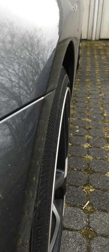

(...) Gibt es von der Kombi Bilder? Schließen die Reifen genau mit der Felge ab oder stehen die Reifen über der Felge? Hab sorge, dass die 235er zu klein sind für die Felge mit 8.5J. (...)
(...) 235 auf ner 8,5 Felge wir dann wohl eher wie bei nem schlechten Tuning-Golf aussehen... (...)
Hier mal als Hilfe zu Deiner Orientierung ein 235/35 R19 auf einer 8.5" breiten Felge ...
Selbst der zusätzlich deutliche geringere Querschnitt (gute 8,2 cm Höhe der Reifenflanke bei 235/35) lässt den 235er Reifen immer noch längst nicht "stark gezogen" erscheinen, was Du wohl mit "wie bei nem schlechten Tuning-Golf aussehen" gemeint hast. Beim Tiguan stehen dem 11,8 cm Reifenflanke-Höhe entgegen, also knapp 43% mehr Flankenhöhe. Hat der Reifen überdies einen Felgenschutzleiste, wirkt er sogar noch wulstiger ...
Ich glaube das Bild „zur Orientierung“ fehlt...
Du warst zu schnell für mich, nun ist es da. :-)
Hier noch eines mit 235/35 auf 8.5" ...
235/35 auf 8,5"

Danke für das Bild. Diese haben ja einen 35er Querschnitt.
Würde der Effekt, dass die Felge rausschaut bei 235/50 r19 weniger oder eher verstärkt (8.5j)?
@chevie Es ging nicht darum, was es bringt, sondern lediglich darum, ob 235 auf 8.5 schon "stark gezogen" ist oder nicht. Aus meiner Sicht eher "oder nicht". Zudem muss man bei dem Beispielbild noch berücksichtigen, dass das silberne Felgenhorn ein Edelstahl Schutzring ist, das eigentliche Felgenhorn liegt sogar noch etwas weiter drin, so dass ohne den Felgenschutzring die Optik leicht abgemildert wird.
Ich selbst mag bei den Hochgebockten durchaus auch die etwas üppigeren Reifen, weil ich es optisch zur Fahrzeuggattung gelungener empfinde. So finde ich die 255/45 R19 auf der 8.5" Felge unseres Tigers sehr passend und sehenswert. 😉
@max-f12 Letztlich hängt es ja auch noch an der Effektivbreite des Reifentyps, die ja bei gleicher Nennbreite durch deutlich variieren kann, aber durch deutlich mehr Gummi wird der Effekt wohl optisch eher noch abgeschwächt.
Auf die Schnelle habe ich noch ein Beispiel gefunden für 235/50 R19 auf 8.5 x 19, da zieht sich gar nix irgendwo hin. 😁
