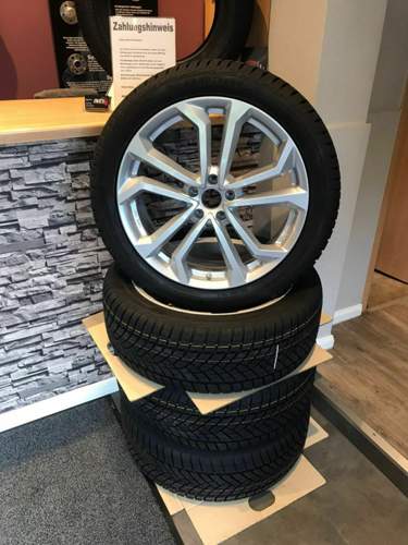

Hallo in die Runde, da mir die originalen 20 Zöller alle nicht so sehr zusagen und nicht mega viel für Winterreifen ausgeben wollte habe ich mich mal etwas im Zubehör umgeschaut und was ganz schönes (mein Geschmack) gefunden.
Der Winter kann nun laaaaaaaaangsam kommen.
