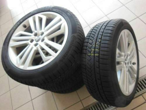

ich möchte folgende Felgen erwerben: 8 x 20 ET39 mit Continental Winter Contact 255/45R20 101V Reifen, der Verkäufer schreibt es wäre für den SQ5 /Q5 mich irritiert das SQ oder spielt es keine Rolle?
Nach Anfrage meinte er, wäre für das FY Model, die Felgen sehen so aus (bitte siehe Anhang)
Danke euch.

Ich habe diese Felgen auf meinem 2019er FY 45TDI als Sommerfelgen - sollte also passen
Danke dir, dann müsste das bei meinen Q5 TFSI FY ja gehen, das SQ5 hat mich verunsichert, da ich die Felge nur auf den SQ5 gesehen habe und befürchtet habe, dass Audi diese nur für den SQ5 im Programm hat und sie nicht zu dem Q5 TFSI passen könnten.

Ich habe jetzt die Felgen über die ich oben geschrieben habe auf den Q5 montieren lassen, die passen. Laut der Audi Garage benötige ich für den Q5 FY TFSI, den ich fahre für die Felgen Dokumente, den ohne fahre ich sonst illegal, diese will mir Audi per Post zustellen. Ist das was sie mir da zuschicken die Felgenlast um die Felgen einzutragen? Oder wird mir ein Dokument geschickt, das es mir erlaubt diese Felgen auf dem Model zu fahren? Ich warte jetzt erstmal ab was ich da von Audi bekomme.
Ich habe mir das mit Original Felgen etwas leichter vorgestellt, nun habe ich die passenden, sogar Original von Audi und trotzdem ist das nicht 100% 😁
Das ist seltsam, denn diese Felge gibt es als glanzgedrehte Variante auch für jeden normalen Q5. Was möglich wäre warum das so gekommen ist. Kann es sein, dass das Fahrzeug zu Anfang mit einer kleineren Radgröße zugelassen wurde.
@bmw-er schrieb am 9. November 2021 um 18:43:14 Uhr:
Gekauft habe ich das Fahrzeug mit 19 Zoll, ich denke auch, dass es das ist, das der Vorbesitzer das Fahrzeug damals mit 19 Zoll gekauft und Zugelassen hatte. Naja ich warte ich erstmal ab was ich geschickt bekomme und dann erledige ich das ganze.
