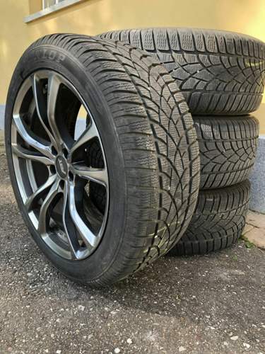

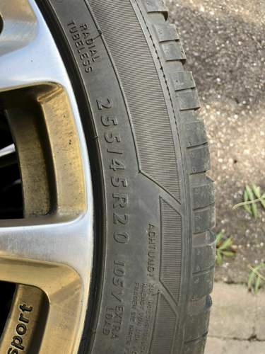

Habe einen Satz gebrauchte übrig auf ABT ER-C Felgen 20 Zoll - aber nicht schwarz. Bist noch am Suchen? Hab’s erst jetzt gelesen…
Ja bin noch am suchen… hast du vielleicht mal ein Bild von den Felgen bzw. Weitere Informationen bezüglich Zustand und welche Reifen usw?
Hab mal schnell ein Bild gemacht. Sind noch nicht sauber gemacht bisher. Waren zuerst auf meinem SQ5 8R mit Distanzscheiben (inkl.) dann auf meinem SQ5 FY ohne Distanzscheiben. 2 Reifen sind von 2015 und halten vielleicht noch 1 Winter, 2 Reifen sind von 2019 und sehen noch gut aus. UVP war damals 5190€ ABT ER-C silverbullet auf Dunlop Winter Sport 3D
Bei Interesse gerne PN
SP Dunlop Winter Sport 3D
So unterschiedlich abgefahrene Reifen auf einem Quattro?
