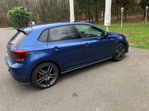

Hier ist ein Bild mit den TZ ........

Danke. Die sehen auch echt super aus. Jetzt haben wir aber schon die rc32 bestellt, evtl nochmal ändern? 😁

@yogi1404. Sind 17 oder 18 zoll?
@SnorreGTI schrieb am 17. Januar 2019 um 11:24:30 Uhr:
Eindeutig 18
@Phil liebt Audi schrieb am 17. Januar 2019 um 11:38:44 Uhr:
Eindeutig 18
Es sind die 18 Zoll......
Lassen sich auch m.M. gut fahren....

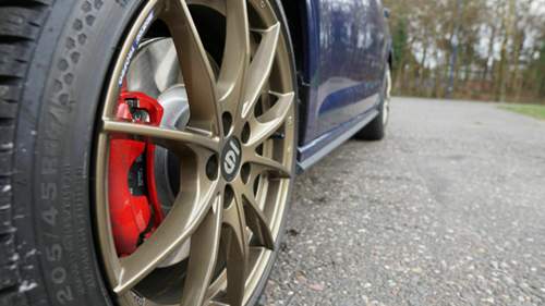

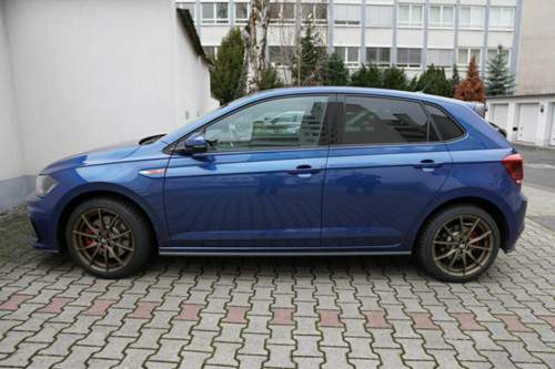

Hier mal Bilder von meinen Winterschlappen
SPARCO TROFEO 5 bronze 7,5x17
Dsc00164
Dsc00173

Gefallen mir vom Design auch sehr sehr gut 🙂
Was hast du komplett für den Satz hin gelegt? Mit Premiumreifen?, aufziehen und wuchten?
Für nen weißen Polo würde ich bei mir eher zu schwarzen Felgen tendieren, das Bronze passt aber super zu deinem Blauen.
@iSurre79
Der Satz hat mich 1380,- gekostet.

205/45 auf 7,5er Felgen schaut irgendwie seltsam aus... Einerseits eine hohe Flanke die aber extrem nach innen gezogen wird. Tut mir leid aber kommt nicht stimmig rüber.
@b00nzky
Geschmackssache sagte der Affe und biss in die Seife
