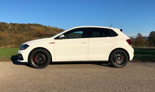

Gestern MSW 85 aufgezogen, bin mehr als zufrieden :-)
Bin eigentlich kein Freund von schwarzen/ dunklen Felgen, aber das sieht echt gut aus ! 🙂
@StefKas193 schrieb am 1. November 2018 um 18:48:51 Uhr:
hi
eine frage ist die farbe dieses gunmetal ?
weil hab überlegt ob ich mir die auch hole und ob die zum limestonegrey passen würden optisch
