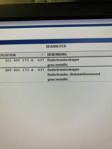

Hier mal die Teilenummern von grauen Radschraubenkappen.
Vielleicht mag die der eine oder andere lieber als die Schwarzen.
wie bekommt man die wieder runter?
@garfield126 schrieb am 3. November 2018 um 16:46:52 Uhr:
Gibt's bei VW einen speziellen Haken, für ~ 2€
Wenn die 2€ zu teuer sind, nimmt man einen Inbus

da sind keine löcher für den inbus drin, das sind andere, die Du meinst...
Bin nun auch für die kalten Monate bereit
Msw85
aber ich glaube ich sehe es jetzt...
https://www.avp-shop.de/...audi-abdeckkappenset-fuer-radschrauben.html
da ist das set ja deutlich günstiger, als einzeln, wie oben aufgeführt...
Ich bezog mich auf die Thematik um die MSW 85 von @StefKas193
Die Abdeckungen von @yogi1404 sind von/für Audi
@Lukas_2014 schrieb am 3. November 2018 um 17:04:39 Uhr:
Außerdem hat der GTI ab Werk ein Felgenschloß pro Rad. Da würden die auch nicht passen.
