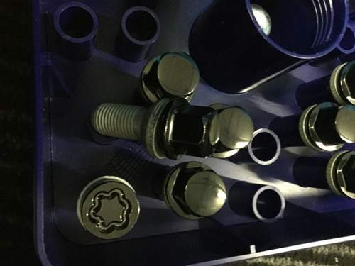

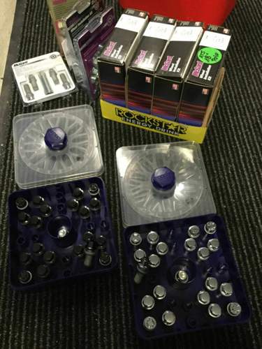

440€ für Schrauben?
McGard Black Installation kit , 2 verschiedene wegen den Längen
Wenn man bei Felgenshop.de bestellt, sind die Schrauben aber schon immer mit enthalten, oder?
Die verzinkten Dinger gehören immer dazu
Idr ist das Befestigungsmaterial immer mit dabei, egal wo man bestellt
Hab für meinen Satz schwarze Radschrauben ca 30€ bezahlt :confused:
Die sehen dann aber nicht so aus.
Die radschrauben von McGard sind über jeden Zweifel erhaben.
Qualitativ gammelfrei.
Habe verschiedenste Chrom und schwarz davon für unseren Fuhrpark.
Ich kann sie nur empfehlen.
und was glaubst du, wie lange die Beschichtung hält?
Dafür bekommt man nen Satz Alu Felgen? Naja, jedem das seine ^^
@Lukas_2014 schrieb am 24. Oktober 2018 um 12:27:50 Uhr:
Bis jetzt einwandfrei,hab andere schon ne Zeit.
Heute haben die schwarzen ohne Macken den werkstatt Luftschrauber überlebt.
Auf vw-treffen lassen ihre radschrauben manche auch vergolden ohne Angst des abblätterns, mache mir da aber ja jetzt nicht so die Sorgen.
@2018PoloGTI schrieb am 24. Oktober 2018 um 13:35:24 Uhr:
