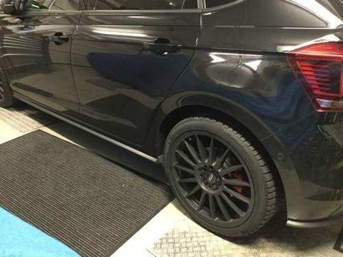

Hallo alle miteinander,
Bin nun schon länger im Polo gti unterwegs und da nun der Winter ansteht,die 5x100 LK Felgen aber aussterben,wollte ich euch nicht vorenthalten was nun noch möglich ist auf dem GTI.
Felgen sind ats streetrallye in 7,5j x 18 NUR in Verbindung mit:
Distanzringe 8mm hinten ,effektiv somit et40
Radschraubensatz vorn McGard Black Installation kit in 30mm
Radschraubensatz hinten McGard Black Installation kit 39mm

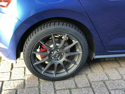

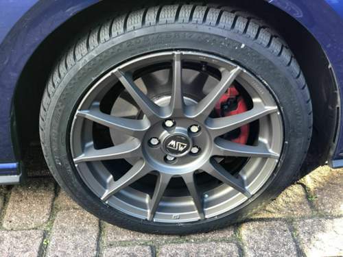

Hier mal meine MSW85 vorhin aufgezogen, mit Dunlop SP WinterSport 4D MFS 😉
Hier noch Bilder dazu.
Lief als sondereintragung.

@2018PoloGTI schrieb am 22. Oktober 2018 um 16:51:03 Uhr:
Du hast genau die selbe Kombination wie Ich, hab dann beim montieren auch gemerkt dass es hinten mit dem Bremssattel nicht passt... Spurverbreiterungen sind bestellt.

Wieso 205er auf den Msw 85, dachte man darf nur 215 45 fahren. Kann mir nochmal einer erklären wann man welche Reifen fahren muss, regelt das die abe? Coc? Mein Händler hat mir die selben Felgen mit eben 215ern angeboten und gesagt so darf ich sie eintragungsfrei fahren.
Hab den ganzen Thread nochmal gelesen, Blicke aber immer noch nicht richtig durch
Danke für die Aufklärung, hab noch etwas Zeit, hab den Polo noch nicht.
@Benderbo schrieb am 23. Oktober 2018 um 10:21:52 Uhr:
Laut Gutachten (ET45) sind nur die 205/45 ohne Eintragung und vor allem ohne Karosserieauflagen zugelassen.
Siehe:
http://felgen.jfnet.de/pdf/00301758/00301758.pdf
Es sind immer die Gutachten des Rad-Herstellers verbindlich. Wenn bei den Auflagen A01 steht, muss eingetragen werden. Meist wird die Eintragung bedingt durch eine Anpassung der Radabdeckung durch unterschiedliche Anpassungen an Kotflügel, Schürze etc. gekennzeichnet durch Auflagen Kxxx im Gutachten/ABE des Rades.
Ok, dann hat sich mein Händler geirrt. Danke
Jap genau so ist es 205er gehen ohne irgendwelche Anpassungen, der Rest leider nicht... Müssen aber halt eingetragen werden da die Reifengröße ja nicht in den Papieren steht..
Nicht zwingend...
"Wird eine in diesem Gutachten aufgeführte Reifengröße verwendet, die nicht bereits in den Fahrzeugpapieren (u. a. Fahrzeugschein, Zulassungsbescheinigung I oder COC-Papier) genannt ist, so sind die Angaben über die Reifengröße in den Fahrzeugpapieren (Fahrzeugschein bzw. -brief, Zulassungsbescheinigung I) durch die Zulassungsstelle berichtigen zu lassen. Diese Berichtigung ist dann nicht erforderlich, wenn die ABE des Sonderrades eine Freistellung von der Pflicht zur Berichtigung der Fahrzeugpapiere enthält."
Letzer Satz ist ausschlaggebend. Man müsste sich die ABE zu Gemüte führen (nicht zu verwechseln mit dem weiter oben verlinktem Auszug)
