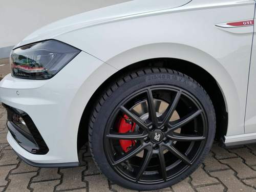

Wie versprochen...RC32 18 Zoll.
20180921-130358
20180921-130639

Ist die Farbe Deiner Felge "Satin Black" oder "Ferric Grey"?

Satin Black. War dunkel in der Garage. Mache noch ein paar Bilder außerhalb bald.

Geile Sache! Also doch schon lieferbar. Schwarze kann ich bei meinem Deepblack nicht drauf machen...
ich überlege noch, ob grau oder silber.
