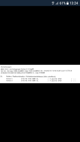

Vermutlich ist das eine dumme Frage, aber mir ist das System der Zulässigkeiten von Kombinationen aus Reifen und Felgen unklar. VW bietet ja offiziell für den GTI als Winterräder die Merano-Felgen mit 185/60 R 16H-Bereifung an. Zunächst einmal: Wodurch wird belegt, dass die für den GTI zulässig sind? Einfach dadurch, dass sie auf dem Klebezettel in der Fahrertür aufgeführt sind? Im Fahrzeugschein stehen sie bei mir nämlich nicht drin. Da stehen noch nicht einmal die 17er, auf denen mein GTI ausgeliefert wurde, sondern nur "215/40 R18 89 W XL".

Zitat aus Deinem "VW-Link"
Technische Merkmale: Anbauteil ist mit der Fahrzeug-Typgenehmigung homologiert.
Das heißt, das Du die Reifengrößen 185/60R16; 195/55R16 mit Sommer-Winter-Ganzj.-Reifen fahren kannst. 🙂
btw: Im Fahrzeugschein (Zul.bescheinigung I) steht nur eine Rad-Reifen-Kombination,
alle zulässigen stehen in der EG-Übereinstimmungsbescheinigung (auch CoC-Papier genannt),
welches mit der Zul.bescheinigung II (Fahrzeugbrief) vom Verkäufer überreicht wird.
Kann vielleicht jemand den Abschnitt aus dem COC-Papier Posten?
Meine liegt bei der Bank und ich habe nur die Kopie vom Brief gemacht.
Aus einem älteren Beitrag .
@touaresch schrieb am 16. September 2018 um 13:51:22 Uhr:
Prima, danke!
