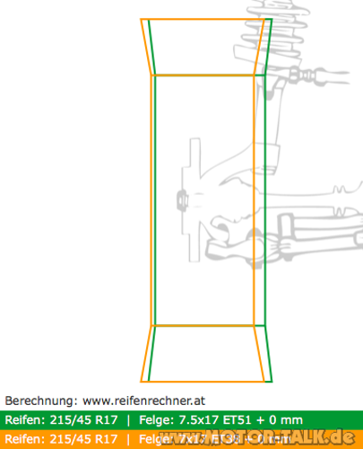

Stimmt, erstmal nur Einzelabnahme. 7,5x17 ET51 vs. 7,0x17 ET38 ist aber nicht so ein größer Unterschied:
Unknown1
Sieht auf der zeichnung nicht viel aus aber sei sicher das du für ET38 Radhausabdeckungen anbringen musst. Diese schwarzen Kunststoff Dinger ähnlich der Schmutzfänger von früher.
