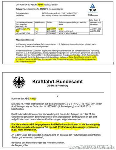

Danke, kann einer nochmal formulieren warum die ohne Eintragung fahrbar sind?
Vielleicht nochmal mit anderen Worten? Ich habe das am Ende noch nicht so verinnerlicht, dass ich es bei einer Kontrolle erklären könnte.
....da in der ABE zu dieser Felge in Anlage 2 (Ausfertigung 5) der entsprechende Reifen 205/45 17 in M&S freigegeben ist.
Und die ABE sagt: Freigegebene Reifen in der Anlage (auch wenn nicht in COC, Schein etc zugeordnet) keine Berichtigung dieser erfordert.
Gruß Snowdy

Hallo Snowdy,
Respekt. Besser hätte man es nicht auf den Punkt bringen können. Ich habe heute mit zwei verschiedenen Reifenhändlern gestritten,die beide nicht glauben konnten,dass dies eben genau so ist. Ja, ist das denn der einzige Fall, in dem ein Reifen durch die ABE freigegeben ist,der nicht in den Fahrzeugpapieren freigegeben ist? Das ist so undurchsichtig alles...und es kann doch nicht sein,dass Mitte September noch immer kaum Felgen für den Polo GTI verfügbar sind. 1000 prozentig weiß ichs immer noch nicht,aber ich werde jetzt such die RC 27 mit 205ern bestellen.

Super, verstanden. 🙂
Hab's für mich gerade nochmal rausgesucht. (Anhang)
Allerdings erschließt sich mir noch nicht, warum in der Anlage 2 überhaupt der Absatz auftaucht. Der ist ja nun eindeutig mit der ABE ausgehebelt. Weniger wäre mehr. Warum so kompliziert?
Abe
Du hast genau die richtigen Stellen rausgesucht und damit mehr kapiert als die meisten Reifenhändler zusammen.
Perfekt! Genau das!
..für die Felgen werden technische Gutachten erstellt um der StVZO zu entsprechen. Fahrzeuge und Reifenkombinationen werden erst später zugeordnet und müssen auch dieser entsprechen. Deshalb die vielen Anlagen und Ausfertigungen im Anhang der ABE.
Naja, wenn man sich ein paar Minuten damit befasst ist es nicht so schwer.
