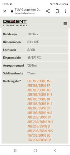

Das steht jedoch bei Dezent auf der Seite. Also sollte ich die doch ohne Probleme fahren können?
Muss mich jetzt bald entscheiden und das wäre halt mit 670€ eine günstige Variante mit guten Reifen.
Auf der Seite steht, welche Reifen auf den Felgen gefahren werden können, unabhängig vom Fahrzeug. Welche du auf dem Polo fahren darfst, steht in der COC deines Fahrzeugs

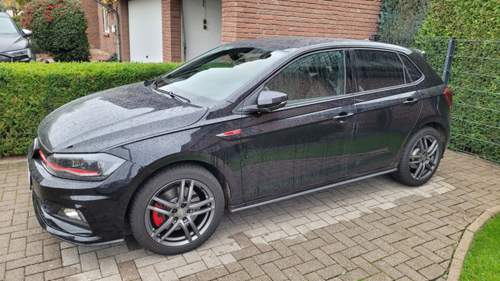

Hab heute meine Dezent TZ Graphite in 17 Zoll auf den Polo bekommen. Macht sich in der Kombi mit dem blau ganz nett - könnte das erste mal werden, wo mir ein Auto auch mit Winterschlappen gefällt :-D

So, nun hab ich auch (die alten) Winterreifen drauf - Dezent TZ gr. 17" - quasi aufm letzten Drücker vorm ersten Frost.
Positiv ist, dass das Fahrgefühl nun vom Fahrwerk her wesentlich angenehmer ist. Die 18" Brescias sind schon echt hart, vor allem wenn man sich an den angegebenen Luftdruck (2,9 Bar v/h) hält oder noch ein bissl mehr drauf macht.
Mal sehen, ob die Winterreifen bei hohen Geschwindigkeiten wieder ein Gefühl der Instabilität erzeugen - hatte ich im Februar mal oder ob das ggf. andere Faktoren waren.
Ich habe mir jetzt mal den kompletten Thread hier durchgelesen. Da haben paar Leute 205er Reifen auf der 16 Zoll Felge und da sagt keiner was?
Habe leider immer noch keine passenden Reifen gefunden weil es für 185er Reifen nicht viel gibt hab ich das Gefühl.
Da bin ich ganz deiner Meinung , oder man muss den Aufwand für das Gutachten / ABE in Kauf nehmen
