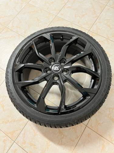

Falls jmd Interesse hat. Ich habe folgende Räder abzugeben. Nagelneu und ungebraucht: 4x RC Design RC34 18“ 7,5 ET 51 (wintergeeignet) eintragungsfrei mit ungebrauchten Allwetterreifen vom Typ Maxxis Premitra All Season AP3 215 /40.
Bei Interesse bitte ich um eine PN.
