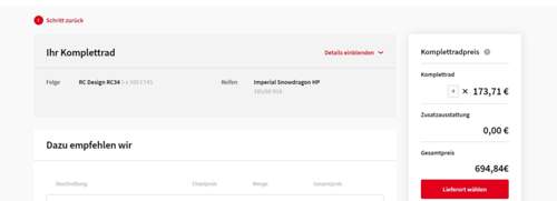

Hat keine 5 Minuten gedauert.... Wenn man wirklich keinen Wert auf irgendetwas legt... Knappe 700€ bei reifen.com
Ich bekomme direkt Kopfschmerzen wenn jemand schreibt das er aus geiz die Reifen jede Saison neu aufziehen lässt....
Unbenannt
@b00nzky schrieb am 26. Oktober 2022 um 20:01:25 Uhr:
Sind die Reifen gut?

100€ mehr und man bekommt 17er 215 mit Nexen Reifen.
Muss man nicht verstehen 😉
Habe nie behauptet die wären gut (und das sind die bestimmt nicht), einen tot muss man sterben.
Ich fahre aus Prinzip nur Reifen von namenhaften Herstellern (Michelin, Conti etc), wenn ich mir das nicht leisten kann, würde ich nachdenken ob ein ÖPNV Abo besser wäre.
