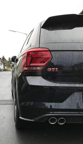

Hab auch die RC32 in 18 Zoll auf dem GTI. Hier ein paar Fotos…
@JCW82 schrieb am 13. November 2021 um 12:48:18 Uhr:
Die Bilder sind genau das was er wollte - TOP/Danke!
Danke für die Bilder!

So, anbei mal ein paar Bilder von meinen Winterreifen.
Die Fotos hab ich unmittelbar nach der Montage gemacht - ich denke das Fahrwerk senkt sich noch ein wenig.
Finde ich ganz gut, mir war aber nicht so ganz klar, dass die Felgen "konvex" sind. Passt schon, ist aber anfällig.
