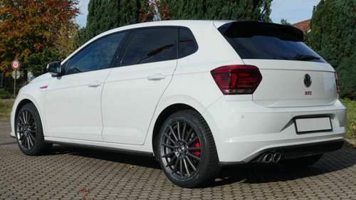

Ich habe mir für den Winter jetzt die AEZ Steam Graphite matt 7.5Jx17 ET51 angeschafft. Sie entspricht somit genau den Originaldimensionen, sogar der Nabendurchmesser passt ohne Adapterring. Im Gegensatz zur konvexen Ausführung in 18" ist die 17"-Felge absolut flach (siehe Bild). Sie wirkt hochwertig verarbeitet und ist winterfest durch die im 3-Schicht-Verfahren aufgetragene SRC-Lackierung.
Aufgezogen ist der Ganzjahresreifen Vector 4Seasons Gen3 von Goodyear 215/45 R17 91W XL, den ich nur als Winterreifen verwende. In meiner Region hat es während max. 2-3 Tagen im Jahr Schnee auf der Strasse und tagsüber nur selten Temperaturen unter 0°. Auf trockener wie nasser Strasse und ganz besonders bei Temperaturen über 5-7° performt der Vector 4Seasons deutlich besser als ein reiner Winterreifen, er kommt aber auch im Schnee recht nahe an einem guten Winterreifen. Ich fahre ihn seit einem Jahr auf meinem Nissan 100NX (allerdings in 175/65 R14), bin damit sehr zufrieden und im letzten Winter auch im 20 cm hohen Schnee problemlos durchgekommen. Im Sommer bei höheren Temperaturen bleibe ich allerdings schon beim Sommerreifen. Für mich die optimale Kombination.
Bei ATU habe ich für das Komplettrad inkl. Metallventil, Montage/Auswuchten sowie 24 Mt. Reifenversicherung EUR 279.35 bezahlt. Verglichen mit den Originalrädern von VW ein Schnäppchen.

Moin, sieht klasse aus.
Verglichen mit meinen 18 Zoll RC32 und Continental TS850P teuer :D
@PaXiLeXiFiXi_ schrieb am 7. November 2021 um 18:50:49 Uhr:
Die AEZ Steam hat dafür 5 Speichen mehr, das ist mir der Mehrpreis wert. :D

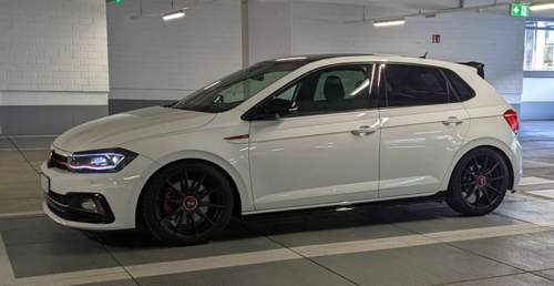

Habe die OZ Formula HLT mit Pirelli winter sottozero 3 drauf :)
Leider gibt es die nur im matt schwarz, glänzend wäre mir lieber gewesen.
Felgen
OZ im Winter, Respekt :)
Wären mir zu schade dafür… ;)

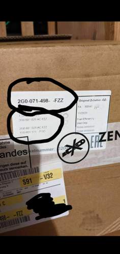

Die Brescia kosten 250 € pro Felge, laufen bei VW unter zwei Artikelnummern. Habe mir selbst mal eine beschädigt und eine neue gebraucht. Egal was man bestellt, man erhält immer die gleiche Felge. Auf dem Karton stehen sogar beide Nummern drauf. Die obere Nummer ist die günstigere, die untere die teurere. Die eine ist ein VW Zubehörartikel, die andere ein Original Teil. Mein Händler war selbst etwas erstaunt und hat zum Spaß mal die teurere mitbestellt. Es kam der exakt gleiche Karton mit dem gleichen Aufkleber und der gleichen Felge drin.
@domihls schrieb am 12. November 2021 um 10:47:14 Uhr:
Die Brescia kosten 250 € pro Felge.
Den Preis für die Milton Keynes habe ich von meiner VW-Vertretung. Dann würden die so um die 200% draufschlagen und man müsste für einen fairen Preis zu einer freien Garage ohne Markenvertretung?
Ne die bekommst du auch direkt bei VW. Allerdings nur wenn du nach der günstigen Teilenummer fragst. Wenn du einfach sagst ich will eine 18 Zoll brescia Felge verkaufen die dir die teurere. Machen damit natürlich mehr Marge
