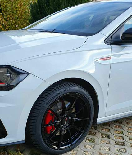

18 Zoll Motec Ultralight mit original 215/40 R18 Continental Allseason. Passt... Das Rad ist übrigens 3kg leichter, als das Original Sommerrad 18 Zoll.
20211019
Polo-ultralight
20211018-175142-remastered
@M3GTR schrieb am 25. Oktober 2021 um 22:34:37 Uhr:
Die hätte ich in einer anderen Farbe gerne im Sommer gefahren. Leider mit ET40 in Verbindung mit dem Fahrwerk nicht machbar :/
Aber sehr schicke und vor allem leichte Felge!
@domihls schrieb am 25. Oktober 2021 um 22:40:03 Uhr:
Das Gewicht der Felge spürt man auch ganz deutlich zur Original Brescia Felge im positiven Sinne.

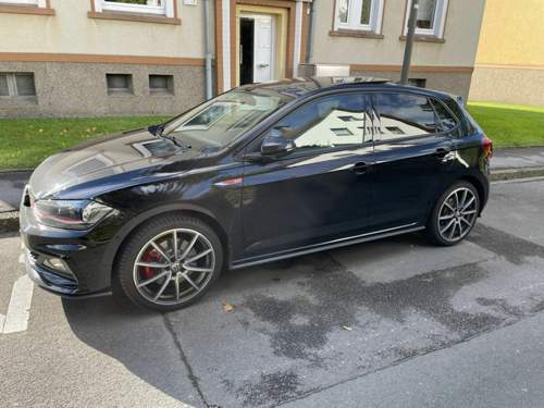

RC Design RC32 7,5x18 in ferric grey
Haben noch immer die RC 32 in grau poliert, nun mit VW Nabendeckeln ????
Da1f6096-6f32-40fc-ba23-14e6ce985b77
Wo hast du die Nabendeckel her, wenn ich fragen darf?
Die von den Brescias sind für die RC32 ja leider nicht passend…
