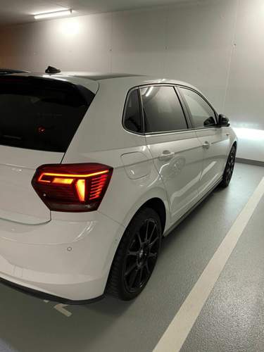

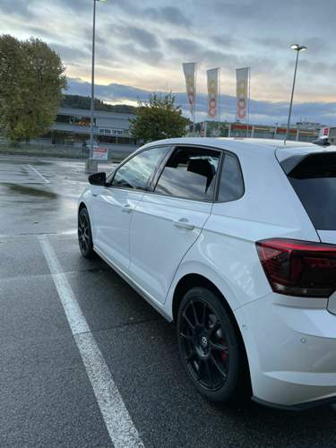

Bei mir war es nun auch soweit. Ziemlicz günstig die VW Motorsport Felgen vom Vorgänger (WRC) geholt. In 17“.
Mit Conti Reifen. Gefällt mir eigentlich sehr gut
F1135896-438e-4773-8407-2dff867f4e1e
HR
HL
