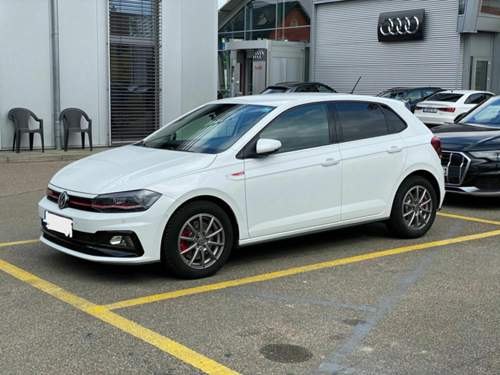

ich brauch auch Winterräder. Am liebsten die schmalsten, die es gibt. Sonst spritzt der ganze Dreck nur aus dem Radkasten raus auch wenns blöd ausschaut. Nun ist die Frage... wie sieht 16" auf einem Polo GTI aus?
16 Zoll ist das kleinste was erlaubt ist. Sieht aber wirklich bescheiden aus, fahre auch im Winter 18 Zoll.
Anbei mal ein Foto von den 16 Zoll Merano .

Ich hab auf meinem RC-Design RC32 in 16 Zoll drauf. Hab die als Winterkompletträder mit Continental WinterContact TS860 in 205/55 R16 bestellt und knapp 600€ bezahlt. Bin sehr zufrieden damit. Optik passt für mich und im Winter reicht das auch vollkommen aus. Mit 205er Reifen bekommt man auch die Leistung noch einigermaßen auf die Straße. Definitiv besser als mit den überteuerten 185ern die VW mir andrehen wollte.
ABE ist für die Felgen und Reifenkombination vorhanden, muss also nichts eingetragen werden und darf so gefahren werden.
… und Leute … spart euch die dummen Kommentare von wegen Ballonreifen und wie kacke 16 Zoll aussieht….
