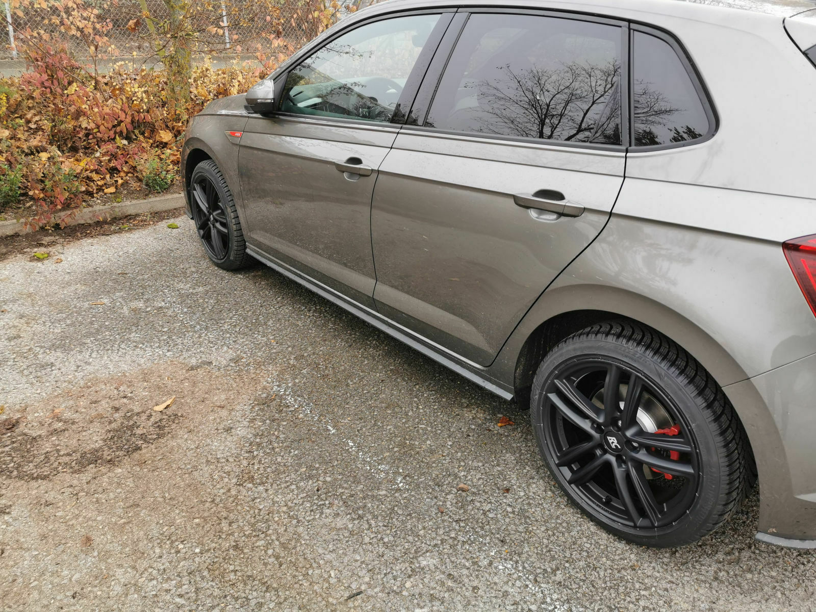

So, heute morgen pünktlich zum kalten Morgen, wurden meine Winterreifen montiert.
Sieht für mich sehr schick aus und bin soweit mit Preis/Leistung (Preis/Optik) der Felgen sehr zufrieden.
Montiert sind RC 27 17" mit Bridgestone Blizzak LM 005 - Reifen
Beim aufziehen der Reifen, hat der Mechaniker einen Produktionsfehler an eins der Felgen erkannt.
Dieser Felge eiert etwas.
Ich habe davon ein Video gemacht, falls jemand Interesse hat es zu sehen ;)
Witterungsbedingt musste ich jetzt die Reifen montieren und bin jetzt auf Rückmeldung des Händlers gespannt.

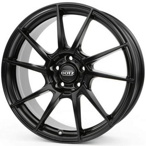

Hat jemand Erfahrung mit denn Dotz Kendo auf dem GTI in 7x17 ET38 hatte die bestellt und mir wurde versichert das sie eine ABE haben jetzt das böse erwachen.
Muss per Änderungsabnahme abgenommen werden.
Kann mehrere Reifen fahren.
195/45 R17 keine Auflagen aber gibt auch nur 1 Reifen sehr teuer
Oder 205/45 R17 Aber dort muss man wohl das Radhaus vorne bearbeiten weis das jemand ?
Ist halt ein Leasing Auto und würde ungern an der Karosserie was machen.
Gruß Marcel

Weis niemand was würde mir sehr helfen
@PoloDSG schrieb am 11. November 2020 um 15:09:15 Uhr:
@PoloDSG schrieb am 8. November 2020 um 17:52:12 Uhr:
Gruß Marcel
Wenn Dir die ABE zugesichert wurde und es nun keine gibt, so erfüllen die Felgen eine wesentliche zugesicherte Eigenschaft nicht. Somit sollte eine Rückabwicklung kein Problem sein.

Wenn Du Felgen ohne ABE bekommen hast und welche mit ABE gekauft hast, dann zurück schicken.
