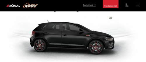

So libe Freunde der Winterspackbacken. Mein Plan ist fertig:
Ronal R57 MCR 7,5 x 18 ET 45 mit Conti 215/40 18, ist vom Profil her für mich der griffigste von den Premium 3. Perfekt und vlt passen hinten sogar die 8"er Platten von vorn noch drunter.. Was meint Ihr zu dem Projekt? VG moons
Fireshot-capture-012-konfigurator-felgen-und-alufelgen-ronal-speedline-corse-www-ronal-wheels-com
Sieht doch nicht schlecht aus 🙂
Mir wären die an nem schwarzen Auto zu dunkel, aber wenns Dir gefällt ... nur darauf kommt es an.
Bei Felgenoutlet hab ich ne ABE dazu gesehen, wenn die an den vorderen Radhäusern son hässliches Anbaugefuzzel brauchen, wären sie bei mir definitiv raus.
