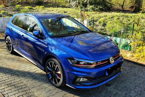

@Cowoni7 schrieb am 7. Februar 2020 um 10:15:18 Uhr:
Meiner trägt jetzt im Winter Borbet F. Ursprünglich sollten es die Borbet Y werden, die aber in 17 Zoll, warum auch immer, keine ABE für den Polo GTI haben (16 und 18 Zoll hätten gepasst...). Bin mit der Optik, trotz des Spontankaufs, ganz zufrieden. Für mich war auch wichtig, dass die Felgen leicht zu putzen sind 😛 Kosten 1.100€ inkl. Dunlop Wintersport 5 und Montage beim örtlichen Felgen- und Reifenhändler.
Sieht wirklich kompromisslos, etwas "oldie" aus... Mag ich voll! 😁 Nur noch das Roof Pack fehlt... 😎

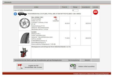

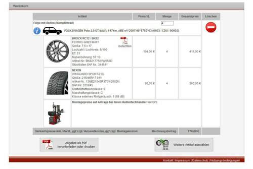

Habe mal welche Konfiguriert: gerne eure Meinung dazu. Legal ohne Tüv oder Umbau? Reifen "ok"?
Kann man der Aussage von ReifenOutlet vertrauen?
ReifenOutlet sagt Daumen Hoch
Kompletträder für 702€
Die Reifen würde ich nicht kaufen.

Wenn Du ne billige und gute Lösung willst, würde ich die 16" Lösung machen.
Bei 17" würde ich die 70 Euro drauf legen und zumindest die Nexxen nehmen.
16"
17"

Reifenoutlet ist ein guter Onlineshop mit detaillierten und vertrauenswürdigen Angaben. Wenn du dort Felgen für den Polo GTI suchst, kannst du auch weitere Filter setzen. Filtere nach eintragungsfrei mit ABE, ET48 und ET51, dann bist du auf der sicheren Seite.
Die RC32 entspricht mit 7,5x17" ET51 LK5/100 genau den Spezifikationen der GTI-Serienfelge (Milton Keynes). Damit kannst du nichts verkehrt machen. Mit den o. g. Filteroptionen werden auch noch andere Felgenmodelle angezeigt, manche davon sind ein paar Zehner günstiger als der Satz RC32. Das trifft beispielweise auf die Autec Ionic in Silber zu. Die habe ich in schwarz als Winterräder auf meinem GTI. Felgendesign ist natürlich Geschmacksache, aber da es dir hauptsächlich um den Preis geht... Wenn du dich für eine Felge entschieden hast, kannst du die nochmal durch eine Preissuchmaschine jagen (Idealo und so), denn Felgenoutlet ist zwar ein guter Laden, aber nicht immer der günstigste Anbieter. Du kannst auch einen Reifendiscounter in deinem Heimatort fragen. Deren Preise für Kompletträder liegen oft nicht weit über denen von Onlineshops und sie haben manchmal Rabattaktionen.
Bei der Reifenqualität würde ich nie Abstriche zu Gunsten des Preises machen. Reifen sind DER entscheidende Faktor für die Fahrsicherheit.
