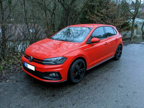

Hat jemand von euch die Autec Skantic in 17 Zoll drauf? Habe welche mit 215/45 R17 Conti TS850 bestellt
Scheinbar niemand. Ich hab sie jetzt trotzdem drauf. Vielleicht interessiert es ja in Zukunft noch jemanden, daher ein Bild anbei 🙂
Hallo
habe die auch drauf, 17 Zoll mit gleicher Reifengröße (215/17/45). Allerdings in silber (GTI ist rot) und mit Ganzjahresreifen. Ich fahre im Winter als "Winterreifen" nur noch Ganzjahresreifen. Straße ist im Winter im Raum Stuttgart zu 99% trocken oder nass. Da ist der Ganzjahresreifen dem Winterreifen überlegen. Und für ein paar Schneeflocken reicht es allemal.
Sehen gut aus! Was habt ihr für die bezahlt? (Ohne reifen)?
91 € bei Reiff. (Ich weiß, kann man auch günstiger bekommen, so what):
