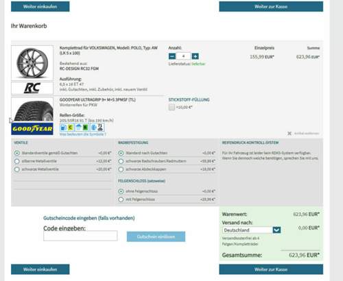

Ihr Lieben,
ich habe mich nun entschieden. Traue mich aber ohne eure kundige Meinung nicht auf Kaufen zu klicken.
Gibts bei dem Setup Einwände bezüglich TÜV, Eintragung oder Umbau?
Sorry das ich euch als Kontrollinstanz missbrauche... Fühlt euch wertgeschätzt.

@LoonToon schrieb am 18. Mai 2020 um 12:12:07 Uhr:
Ihr Lieben,
was mich stutzen lässt, ist dass das gleiche Setup bei Felgenoutlet rund 100€ teurer ist.
Hast du das Gutachten gelesen? Bei dieser Felge mit 205/55/16 Reifen musst du zum TÜV und Anpassungen an der Karosserie vornehmen. 195/55/16 gehen ohne Probleme. Ich hatte dir in diesem Thread 3 Felgen genannt, die ohne TÜV oder Anpassungen mit 205/55/16 zu fahren sind. Groß ist die Auswahl in der Kombination zur Zeit nicht. Wenn du eine andere Felge nimmst, musst du halt ins Gutachten schauen.
@frimacep schrieb am 18. Mai 2020 um 13:21:40 Uhr:
Würde es dann folglich so stimmen?
Danke dir vorab und entschuldige, dass ich deine Vorauswahl missachtet hatte. Ich hatte es schlichtweg vergessen...
RC32
Das ist eine von den 3 Felgen aus meinem Vorschlag. Schöne Felge, könnte auch meine werden. Die geht mit 205/55/16 ohne TÜV oder Umbaumaßnahmen. Das einzige, was von der "Norm" abweicht, ist das Anzugsdrehmoment mit 140 nm anstatt üblicher Weise 120 nm. Das muss man sich halt merken/notieren.

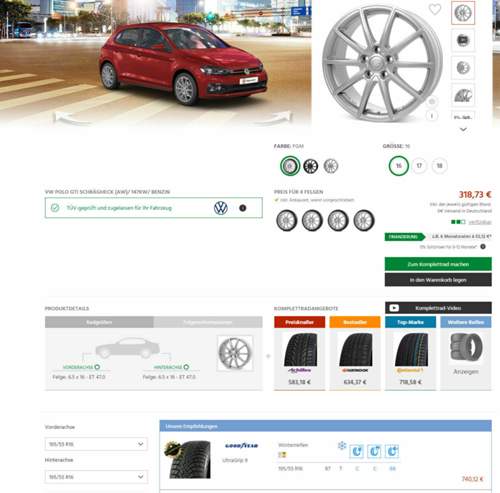

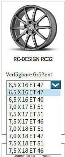

Versprochen die letzte Frage 🙂
Die Felge ist in 2 verschiedenen (laut Screen sogar in 2 varianten mit ET47) ETs zu haben.
Ist das auch ein Faktor?
ET
@LoonToon 6,5x16 ET47 ist die mit der richtigen Einpresstiefe. Man müsste mal schauen, worin sich die beiden Versionen obiger Felge unterscheiden (evtl. Lochkreis oder Mittenloch, oder, oder..). Von welchem Online-Shop sind die Screenshots denn?
