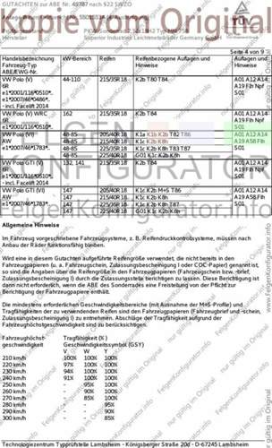

@MiTo101 schrieb am 26. Januar 2020 um 10:37:04 Uhr:
Die Alutec Felge müsste auch in Österreich eingetragen werden.
Warum muss ich die eintragen lassen? Was passt nicht an der Felge?
Vergleiche A01 müssen zumindest in DE eingetragen werden
Die Felge hat eine Einpresstiefe von 40mm anstelle von 51 mm der Serienfelge.
"Jede Änderung der Rad- und Reifenkombination, die nicht im Genehmigungsdokument des Fahrzeugs angeführt ist, ist grundsätzlich, auch wenn sich nur die Radgröße oder die Radtype ändert, anzeigepflichtig!" (Quelle: TÜV Austria)
ah ja... soviel zu "Eintragungsfrei" ... 😁
Wenn der österreichische Prüfer der deutschen ABE folgt (was in der Regel der Fall ist), sind zusätzliche Änderungen am Fahrzeug nötig (vgl. K1c, K2b, etc. der ABE), d.h. Abdeckungen an den Radhäusern, Umbördeln der Kanten...
@MiTo101 schrieb am 26. Januar 2020 um 14:23:30 Uhr:
Nein, das ist nicht automatisch der Fall. Ich hab auch Felgen mit einer niedrigeren ET und hab es beim Tüv eintragen lassen. Das heißt aber noch lange nicht, dass Umbauarbeiten notwendig sind. Ob das der Fall ist, kann Dir der Mitarbeiter vom Tüv sagen.

@Stock- schrieb am 26. Januar 2020 um 20:49:07 Uhr:
Ist ja auch immer die Frage, ob das überhaupt jemanden interessiert.
Ja das habe ich mich auch gefragt. Doch bei einem Unfall wird einem ein Strick draus gedreht. Da wird die Versicherung nichts zahlen, wenn man mit nicht eingetragenen Felgen gefahren ist.
