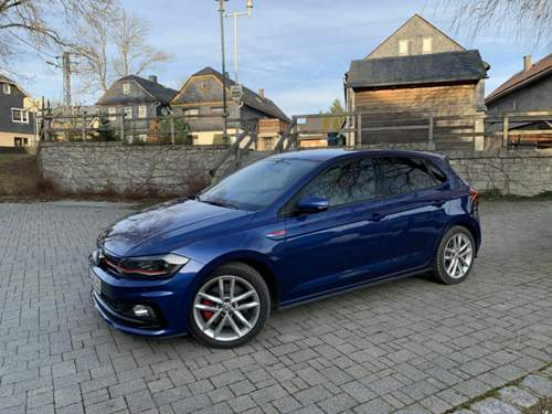

Hier nochmal ein Bild im sauberen Zustand mit den Mirabeau vom 6C 🙂
Ad91841e-3140-414b-b89e-3621e1b2c6a7
Passen gut zu Deinem GTI. Gefällt mir.
